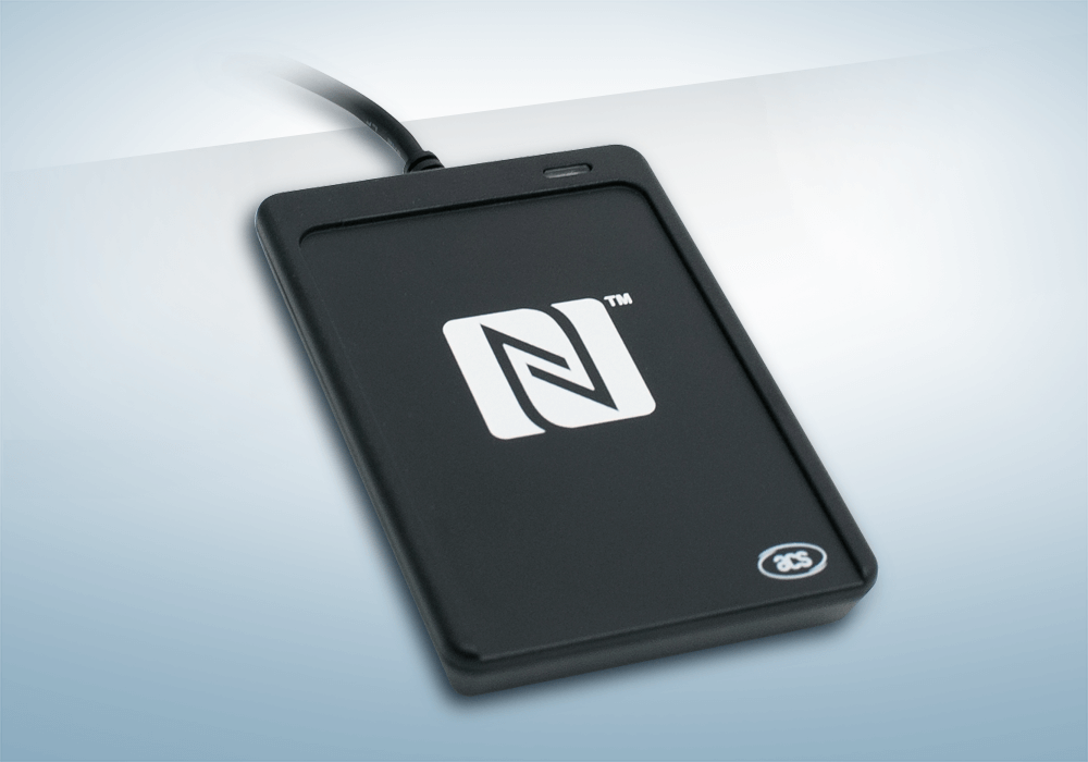

Считыватель смарт-карт ACR1252U-M1
- Цены и заказ
- Цена по запросу.
Считыватель бесконтактных смарт-карт ACR1252U-M1 работает на частоте 13.56 MHz по бесконтактной технологии и поддерживает карты стандарта ISO 14443 Type A и B, в том числе MIFARE®, FeliCa а так же карты совместимые со стандартом ISO 18092, NFC метки и другие NFC устройства.
Считыватель оснащен SAM (Secure Access Module) слотом который может быть использован для диверсификации ключей или взаимной аутентификации обеспечивая при этом повышенный уровень безопасности при бесконтактных операциях. Программное обеспечение считывателя может быть обновлено.
ACR1252U-M1 совместим с всеми тремя режим работы NFC:
- Режим считывателя
- Режим эмуляции карты
- Режим Peer-to-Peer
Характеристики
- Интерфейс подключения
- Питание: Через USB
- Скорость: 12 Мб/с
- Напряжение питания: 5В
- Портребляемый ток: До 200 мА
- Бесконтактный интерфейс
- Стандарты: ISO/IEC 18092 NFC, ISO 14443 Type A & B, MIFARE, FeliCa
- Протоколы: ISO 14443 T=CL для ISO14443-4 совместимых карт
T=CL эмуляция для MIFARE Classic 1K/4K, ISO 18092, FeliCa и NFC tags - Частота: 13.56 MHz
- Дальность считывания: До 50 мм в зависомости от метки
- Скорость чтения/записи: 106 Kbps, 212 Kbps, 424 Kbps
- Интерфейс SAM карты
- Стандарт: ISO 7816
- Протокол: T=0 и T=1
- Физические характеристики
- Размер Д х Ш х В: 98.0 x 65.0 x 12.8 мм
- Вес 81 г
- Материал ABS
- Цвет Черный
- Размер антенны 50 x 40 мм
- Длина кабеля 1м
- Периферия
- Светодиод: 2х цветный
- Бипер: Монотонный
- Условия эксплуатации
- Температура: 0 °C – 50 °C
- Влажность: До 90%
- API
- PC/SC: CT-API через PC/SC
- Сертификаты / Соответствия
- ISO 18092, ISO 14443, ISO 7816, NFC Forum, LASCOM, CE, FCC, VCCI, MIC, KC, PC/SC, CCID, RoHS 2, Felica Performance Certification, USB Full Speed Microsoft® WHQL for Windows® 2000, Windows® XP, Windows Vista®, Windows® 7, Windows® 8, Windows® 8.1, Windows® Server 2003, Windows® Server 2008, Windows® Server 2008 R2, Windows® Server 2012, Windows® Server 2012 R2
- Поддерживаемые операционные системы
- Windows® 2000, Windows® XP, Windows Vista®, Windows® 7, Windows® 8, Windows® 8.1, Windows® Server 2003, Windows® Server 2003 R2, Windows® Server 2008, Windows® Server 2008 R2, Windows® Server 2012, Windows® Server 2012 R2, Linux®, Mac OS®, Android™ 3.1 and above
