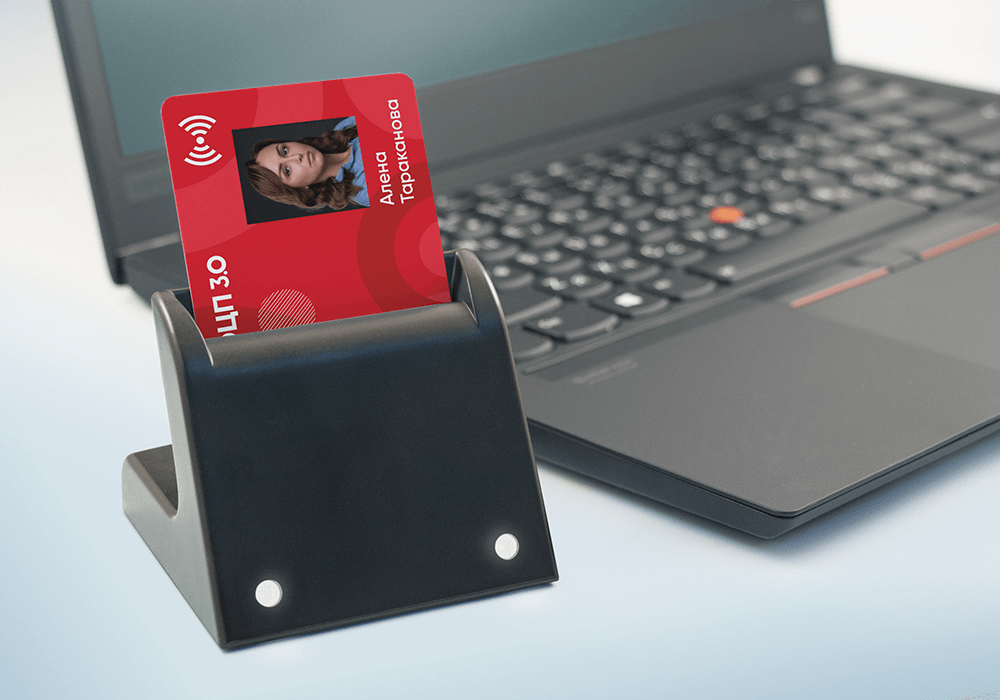

Считыватель смарт-карт Рутокен SCR 3001
Рутокен SCR 3001 — считыватель контактных смарт-карт (карт-ридер). Выполнен на базе собственного схемотехнического решения и имеет прошивку с возможностью доверенного обновления. Соответствует стандартам: ISO 7816, Microsoft PC/SC. Совместим с ОС Windows, macOS и Linux.

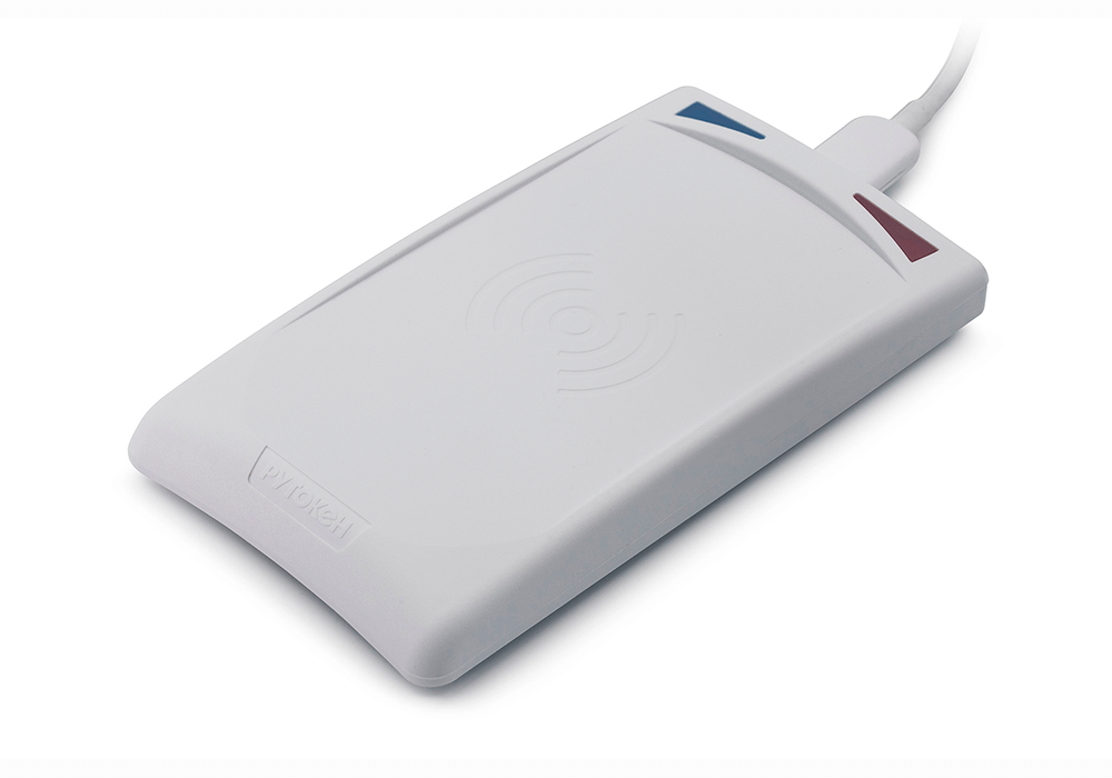

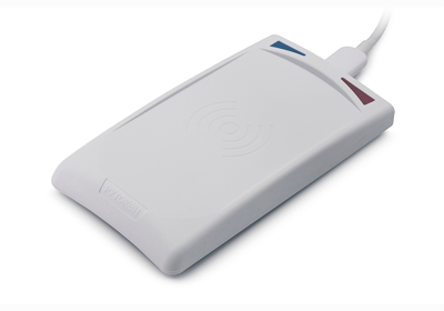

Считыватель смарт-карт Рутокен SCR 3101 NFC
Рутокен SCR 3101 NFC — это модель бесконтактного NFC считывателя смарт-карт и других NFC устройств. Идеально подходит для работы со смарт-картами и USB-токенами Рутокен с поддержкой технологии NFC. Ключевая особенность считывателя — популярный разъем Type-C встроенный в корпус. Это позволяет подключать его к различным разъемам на выходе без применения переходников.
Работает с идентификаторами на частоте 13.56 МГц и считывает карты стандарта ISO 14443 Type A и B. Cовместим с ОС Windows, macOS и Linux.
